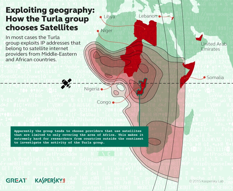

Злонамеренно используемые диапазоны IP-адресов
В ходе анализа мы обнаружили, что злоумышленники из группировки Turla использовали нескольких провайдеров спутникового интернета стандарта DVB-S, которые в большинстве своем предоставляли нисходящие интернет-каналы для Ближнего Востока и Африки. Интересно отметить, что в зону покрытия этих лучей не входят Европа и Азия. Это означает, что тарелка должна быть установлена на Ближнем Востоке или в Африке. Тарелка может быть установлена и в других зонах, но тогда она должна быть гораздо больше, от 3 м в диаметре, для усиления сигнала.

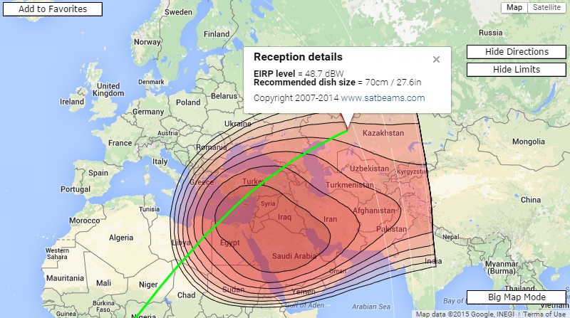

Для расчета размера тарелки можно использовать различные инструменты, включая онлайн-ресурсы, например, satbeams.com:

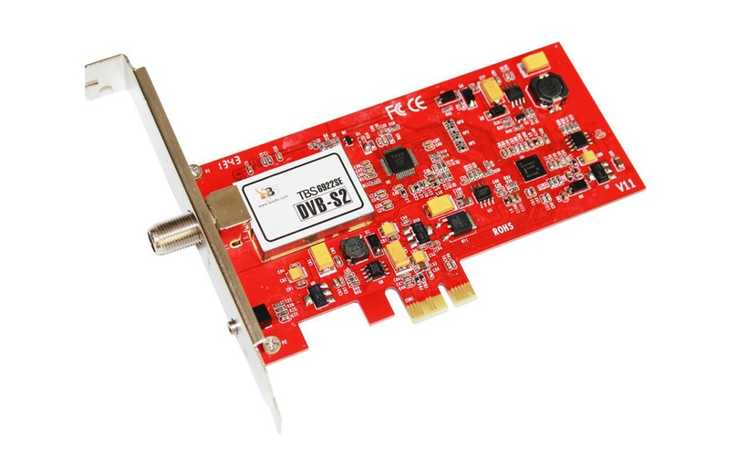

Для взлома спутниковых каналов DVB-S требуется:
- спутниковая тарелка, размер которой зависит от географического положения и конкретного спутника
- спутниковый конвертер (LNB)
- специальный спутниковый DVB-S тюнер (плата PCIe)
- ПК, желательно работающий под управлением Linux
Плата PCIe TBS-6922SE для приема каналов в стандарте DVB-S
Плата TBS особенно подходит для этой задачи, так как имеет специальные драйверы режима ядра Linux и поддерживает функцию сканирования brute-force (брутфорс), которая позволяет проверять широкие диапазоны частот на наличие интересующих сигналов. Можно, конечно, использовать и другие платы PCI или PCIe, но USB-плат следует избегать, так как в большинстве случаев они не обеспечивают нужного качества.
