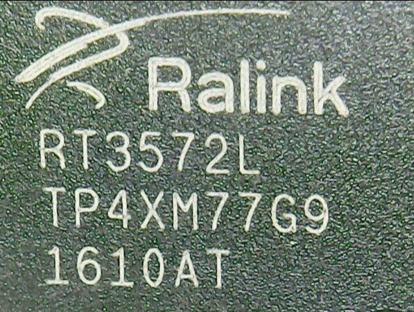

Традиционно по этому показателю лидирует Alfa Network. Даже современные удешевленные ревизии без экранирующей пластины показывают чудеса. Например, AWUS051NH v2 лишен экранирования, но сделан все на том же чипе RT3572, и сделан качественно.
У него «правильный» чип RT3572 и весьма неплохая схемотехника (хотя у старых адаптеров от Alfa Network она еще лучше). За две минуты сканирования в моем тесте он поймал 70 точек доступа с уровнем сигнала 18 дБм и выше.

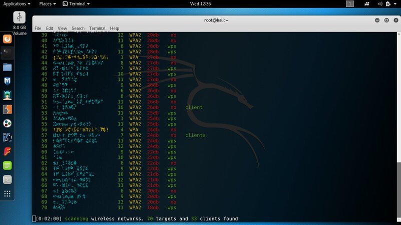

Сравним с результатами другого адаптера — Netis WF2150. Аналогичное место и время, те же две минуты сканирования.
Всего 49 AP, а уровень сигнала от большинства из них упал ниже 18 дБм. Несмотря на «правильный» чип RT5572N, результаты оказываются плачевными из-за примитивной схемы самого адаптера. Как уже писал ранее, можно его разобрать и подключить внешнюю антенну к миниатюрному гнезду на плате. Однако коэффициент усиления (КУ) внешней антенны — тоже палка о двух концах, поскольку вместе с полезным сигналом растет и уровень шумов.

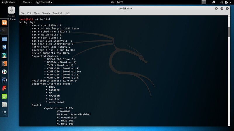

Посмотреть текущий регион, доступные каналы и разрешенные пределы мощности можно командой iw list, однако ее выдача получается очень длинной (на несколько экранов).

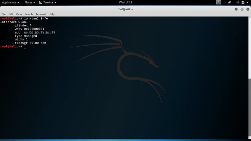

Быстро проверить MAC-адрес и заданную мощность передатчика удобнее командой iw <имя_интерфейса> info.
Экспресс-проверка настроек

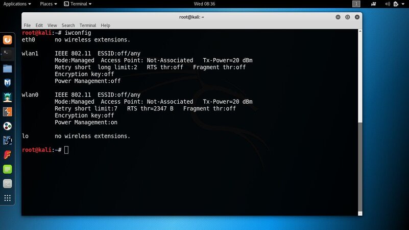

Первый способ: физически отключаем USB-донгл и пишем команду iwconfig заново. Тот интерфейс, которого теперь нет в списке, и был нужным.
Определяем беспроводные интерфейсы

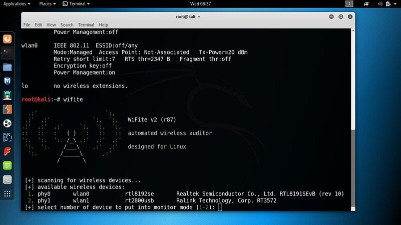

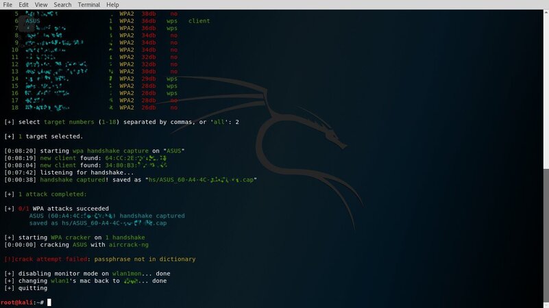

Второй способ: вызываем wifite. Он хоть и считается примитивным скриптом, зато сразу спрашивает, какой интерфейс использовать, и обозначает их уже более внятно — с указанием чипсета и задействованных драйверов. Если в названии wlan есть известный чипсет и окончание USB — он и нужен.
Смотрим номер wlan в wifite

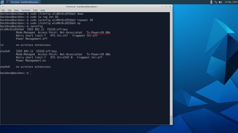

и проверяем результат:
Должно получиться примерно так, как на скриншоте ниже.

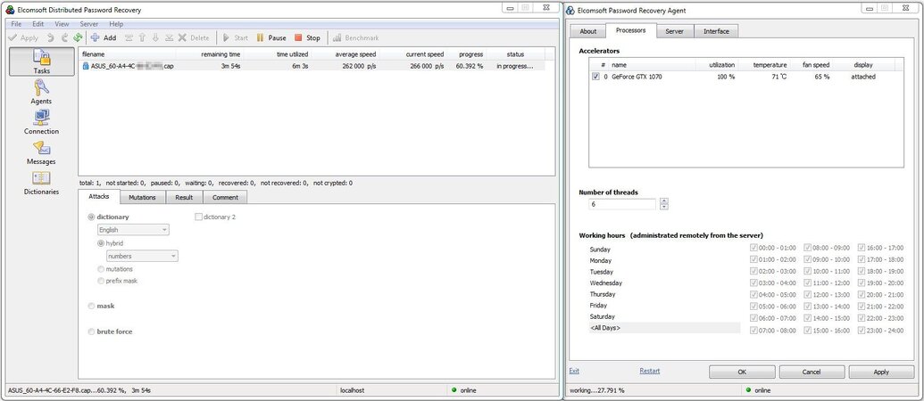

Если пароль словарный, то он быстро вскроется на том же ноутбуке. Иначе попробуй сбрутить его на видюхах или в каком-нибудь онлайновом(облачном) сервисе.

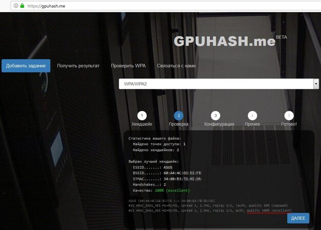

Также тебе может пригодиться онлайновый конвертер .cap → hashcat и анализатор файлов .pcap. Преобразовать .cap в .pcap можно с помощью tshark:

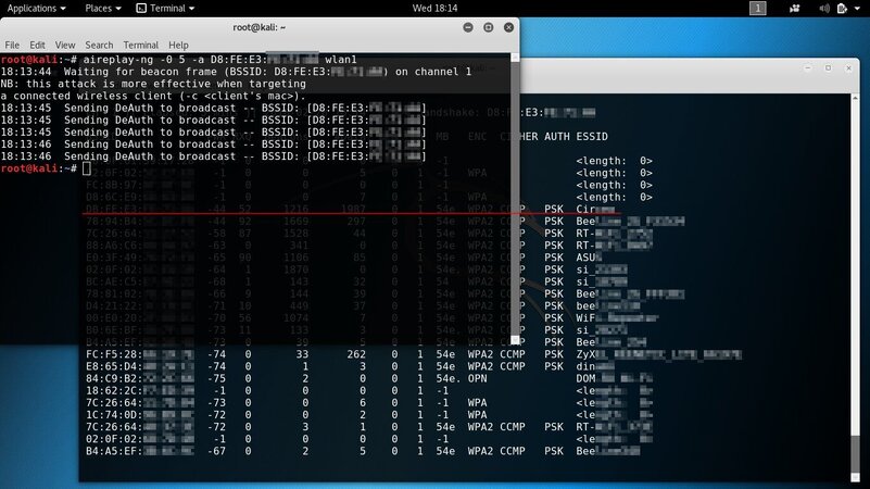

Ждать хендшейка неопределенно долго, поэтому давай ускорим процесс. Откроем второе окно терминала и отправим в нем широковещательную команду деавторизации, заставив всех клиентов выбранной AP заново подключиться и прокричать ее SSID на весь эфир.
Этой командой мы отправили пять пакетов deauth всем клиентам точки доступа с MAC-адресом D8:FE:E3:и так далее (часть адреса, как обычно, скрываю, наслаждаясь паранойей). Результат не заставил себя ждать. Буквально сразу в основном окне airodump-ng появилось имя сети. Пока оно было скрыто, вместо имени отображалась его длина (в данном примере — шесть символов).

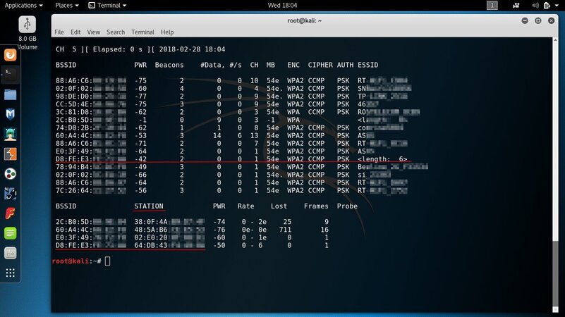

Однако нам важно другое: если клиентское устройство соединилось с выбранной точкой доступа, значит, оно гарантированно есть в ее «белом списке». Осталось кикнуть его прочь с целевой AP и присвоить его (открыто передаваемый в эфир) MAC-адрес своему адаптеру Wi-Fi. Чтобы успеть подключиться вместо доверенного девайса, команду деавторизации лучше запустить параллельно в другом окне терминала и отправлять их со второго донгла. Вот как это выглядит поэтапно на AP из примера выше.
В таблице будут отображаться точки доступа и MAC-адреса подключенных к ним клиентов (см. столбец «STATION» напротив нужной AP).
Узнаем MAC-адреса клиентов

iwconfig
Если не удалось, то внимательно проверь команды еще раз. Также учти, что общую настройку iw reg set может игнорировать драйвер. На моей практике такое встречалось с драйвером ath9k htc и чипом Qualcomm Atheros AR9271. На нем, в частности, производится модель AWUS036NHA. Поэкспериментируй с другими драйверами, адаптерами и дистрибутивами Linux.
Код:
aireplay-ng -0 5 -a D8:FE:E3:XX:XX:XX wlan1
- Поднимаем мощность адаптера, маскируем его MAC-адрес и переводим в режим монитора (см. первую часть статьи).
- Слушаем эфир:
Код:
airodump-ng wlan1
