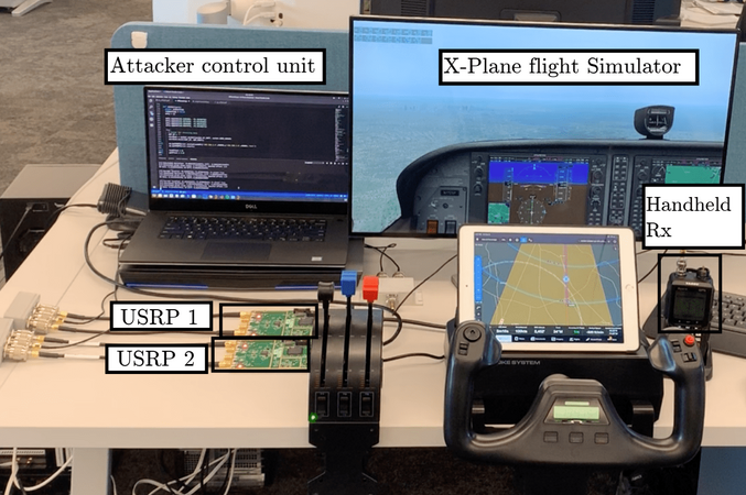

Начнём с простого: cигнал, по которому самолёты находят посадочную полосу, можно подделать с помощью обычной рации, которая продается в интернет-магазине за ~ 600$
С помощью такой штуки производится атака на радио, воздушное судно видит уже поддельные сигналы КГС и легко сбивается с курса.

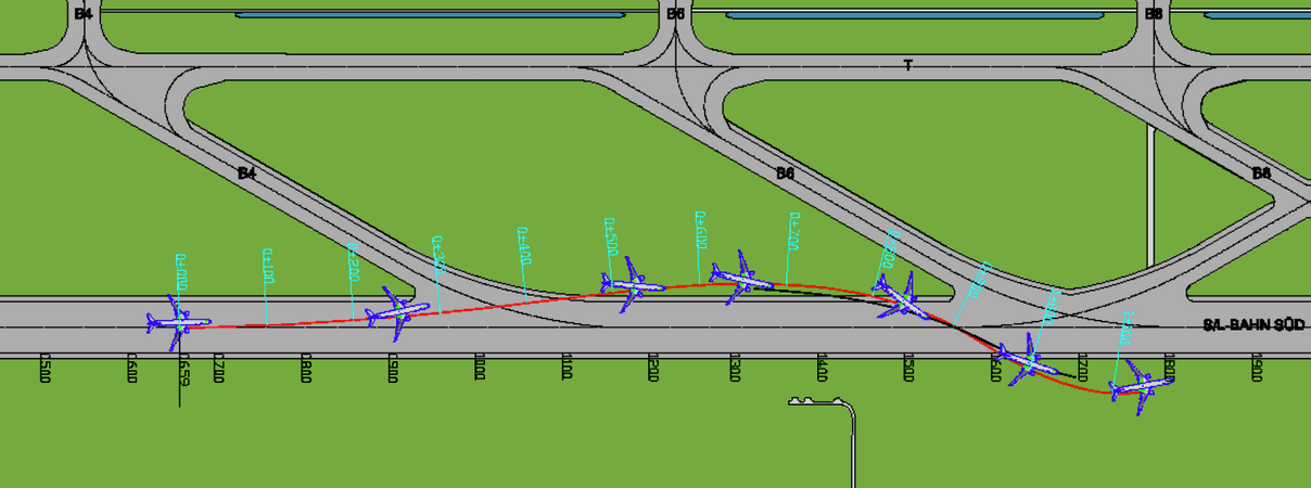

Для того чтобы перехватить и подделать КГС сигналы нам необходима импровизированная радиостанция со специальным программным кодом (который легко достать в сети), к слову, стоимость такого чуда всего шесть сотен зеленых (как уже упоминалось выше). Используя такую нехитрую штуку можно подделать сигналы аэропорта так, что навигационные инструменты пилота будут показывать, что самолёт сбился с курса. Технология атаки состоит в том, что поддельные сигналы говорят о том, что угол снижения меньше, чем есть на самом деле. Подделанное сообщение содержит т.н. сигнал «принять вниз», сообщающий пилоту о необходимости увеличить угол снижения, при таком условии самолёт коснётся земли до начала посадочной полосы, что собственно и переведёт к его крушению. Или же: атакующий может отправить сигнал, сообщающий пилоту, что его самолёт находится левее осевой линия посадочной полосы, когда на самом деле самолёт находится точно по центру. Пилот среагирует, уводя самолёт вправо, из-за чего в итоге сместится в сторону.

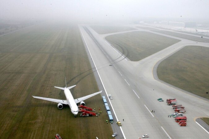

Сбои в работе КГС – известная угроза безопасности перелётов, и опытные пилоты проходят подробное обучение тому, как на них реагировать. Пилоту в ясную погоду будет легко заметить, что самолёт не выровнен по осевой линия полосы, и он сможет уйти на второй круг.
В теории звучит всё легко и просто, да? Ага-а, нет :) Действительно ли легко подделать КГС сигналы?
Если всё сойдётся – местоположение, скрытое оборудование, плохие погодные условия, подходящая цель, хорошо мотивированный, умный и обладающий финансовыми возможностями атакующий – что получится? В самом худшем случае самолёт приземлится на траву, возможны травмы или летальные случаи, однако безопасная разработка самолётов и команды быстрого реагирования обеспечивают очень малую вероятность огромного пожара с потерей всего самолёта. При этом в подобном случае посадка будет приостановлена, и атакующий уже не сможет это повторить. В лучшем случае, пилот заметит несоответствие, испачкает штаны, увеличит высоту, зайдёт на второй круг, и сообщит, что с КГС что-то не так – аэропорт начнёт расследование, что означает, что атакующий уже не захочет оставаться поблизости.
