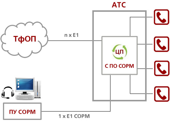

1. СОРМ — официальная прослушка
Самый явный способ — официальная прослушка со стороны государства.
Во многих странах мира телефонные компании обязаны обеспечить доступ к линиям прослушивания телефонных каналов для компетентных органов. Например, в России на практике это осуществляется технически через СОРМ — систему технических средств для обеспечения функций оперативно-розыскных мероприятий.
Каждый оператор обязан установить на своей АТС интегрированный модуль СОРМ.
прослушка телефона, СОРМ
Если оператор связи не установил у себя на АТС оборудование для прослушки телефонов всех пользователей, его лицензия в России будет аннулирована. Аналогичные программы тотальной прослушки действуют в Казахстане, на Украине, в США, Великобритании (Interception Modernisation Programme, Tempora) и других странах.
Продажность государственных чиновников и сотрудников спецслужб всем хорошо известна. Если у них есть доступ к системе в «режиме бога», то за соответствующую плату вы тоже можете получить его. Как и во всех государственных системах, в российском СОРМ — большой бардак и типично русское раздолбайство. Большинство технических специалистов на самом деле имеет весьма низкую квалификацию, что позволяет несанкционированно подключиться к системе незаметно для самих спецслужб.
Таким образом, через СОРМ вы можете прослушать кого угодно на «законных» основаниях. Вот такая защищённая связь.

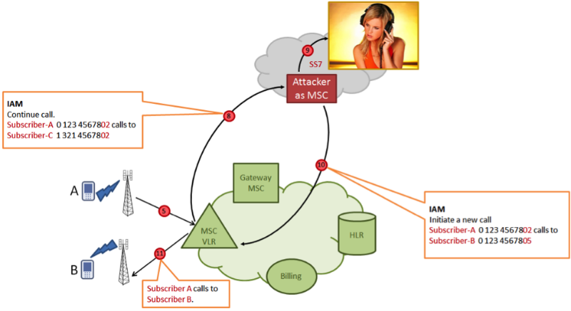

3. Подключение к сигнальной сети SS7
Зная номер жертвы, возможно прослушать телефон, подключившись к сети оператора сотовой сети через уязвимости в протоколе сигнализации SS7 (Signaling System № 7).
прослушка телефона, SS7
Специалисты по безопасности описывают эту технику таким образом.
Атакующий внедряется в сеть сигнализации SS7, в каналах которой отправляет служебное сообщение Send Routing Info For SM (SRI4SM), указывая в качестве параметра телефонный номер атакуемого абонента А. В ответ домашняя сеть абонента А посылает атакующему некоторую техническую информацию: IMSI (международный идентификатор абонента) и адрес коммутатора MSC, который в настоящий момент обслуживает абонента.
Далее атакующий с помощью сообщения Insert Subscriber Data (ISD) внедряет в базу данных VLR обновлённый профиль абонента, изменяя в нем адрес биллинговой системы на адрес своей, псевдобиллинговой, системы. Затем, когда атакуемый абонент совершает исходящий вызов, его коммутатор обращается вместо реальной биллинговой системы к системе атакующего, которая даёт коммутатору директиву перенаправить вызов на третью сторону, опять же подконтрольную злоумышленнику. На этой третьей стороне собирается конференц-вызов из трёх абонентов, два из которых реальные (вызывающий А и вызываемый В), а третий внедрён злоумышленником несанкционированно и может слушать и записывать разговор.
Схема вполне рабочая. Специалисты говорят, что при разработке сигнальной сети SS7 в ней не было заложено механизмов защиты от подобных атак. Подразумевалось, что эта система и так закрыта и защищена от подключения извне, но на практике злоумышленник может найти способ присоединиться к этой сигнальной сети.
К сети SS7 можно подключиться в любой стране мира, например в бедной африканской стране, — и вам будут доступны коммутаторы всех операторов в России, США, Европе и других странах. Такой метод позволяет прослушать любого абонента в мире, даже на другом конце земного шара. Перехват входящих СМС любого абонента тоже осуществляется элементарно, как и перевод баланса через USSD-запрос (подробнее смотрите в выступлении Сергея Пузанкова и Дмитрия Курбатова на хакерской конференции PHDays IV).

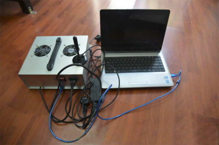

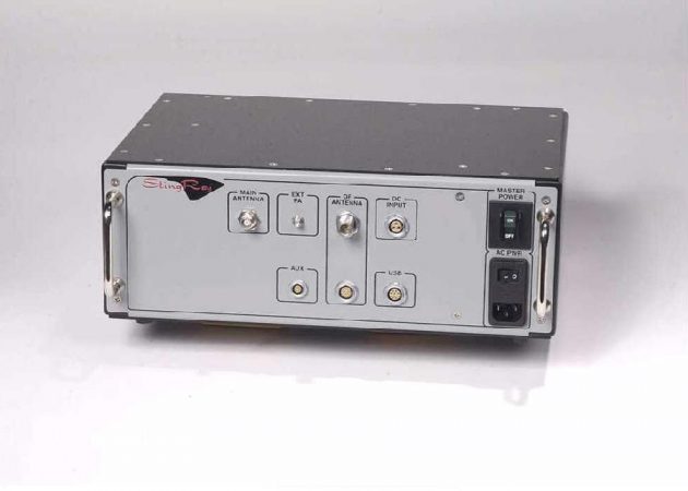

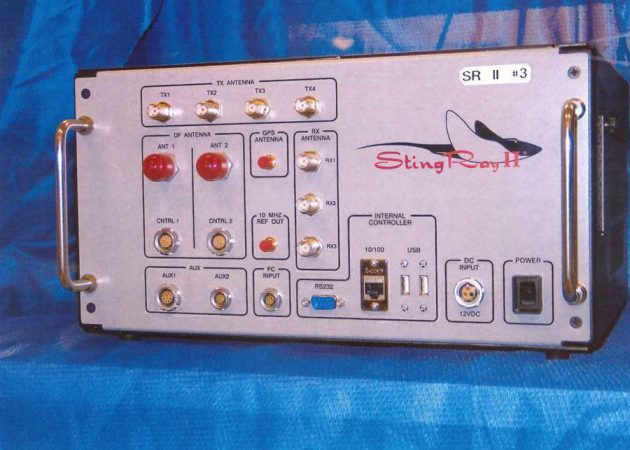

7. Поддельная базовая станция
Поддельная базовая станция имеет более сильный сигнал, чем настоящая БС. За счёт этого она перехватывает трафик абонентов и позволяет манипулировать данными на телефоне. Известно, что фальшивые базовые станции широко используются правоохранительными органами за рубежом.
В США популярна модель фальшивой БС под названием StingRay.
И не только правоохранительные органы используют такие устройства. Например, коммерсанты в Китае часто применяют фальшивые БС для массовой рассылки спама на мобильные телефоны, которые находятся в радиусе сотен метров вокруг. Вообще в Китае производство «фальшивых сот» поставлено на поток, так что в местных магазинах не проблема найти подобный девайс, собранный буквально на коленке.
«Берёте некое уголовное дело о расследовании организованной преступной группы, в котором перечислены 10 номеров. Вам надо прослушать человека, который не имеет отношения к этому расследованию. Вы просто добиваете этот номер и говорите, что у вас есть оперативная информация о том, что это номер одного из лидеров преступной группы», — говорят знающие люди с сайта «Агентура.ру».Операторы связи не контролируют, когда и кого из абонентов слушают по линиям СОРМ. Оператор никак не проверяет, есть ли на прослушку конкретного пользователя санкция суда.
