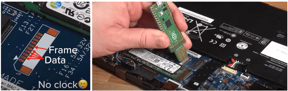

Исследователь под псевдонимом Stacksmashing решил проверить, насколько длительным должен быть доступ, и результаты его эксперимента поражают. Оказывается, для кражи ключей BitLocker достаточно всего 43 секунды и простого набора оборудования. Проблема заключается в хранении ключей шифрования. Проще говоря, ключи хранятся в модуле Trusted Platform Module (TPM) и передаются через шину LPC (Low Pin Count) при загрузке компьютера. Именно на этом этапе ключи могут быть перехвачены.
Stacksmashing продемонстрировал уязвимость на примере старого ноутбука Lenovo Thinkpad (X1 Carbon первого или второго поколения), где на материнской плате имеется неиспользуемый разъем, облегчающий доступ к шине LPC. Для перехвата ключей был использован Raspberry Pi Pico, установленный на специально разработанную плату с пружинными контактами Pogo Pins, что позволило легко подключиться к необходимым точкам. Stacksmashing также код ПО для проведения атаки.
