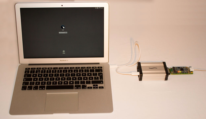

Уязвимость в фирменной системе шифрования файлов FileVault2, которое используется в macOS, позволяет хакерам быстро добыть пароль к шифру и получить таким образом доступ ко всем файлам на компьютере. Для этого к «спящему» или заблокированному Mac достаточно подключить самодельное устройство под названием PCILeech общей стоимостью в $300, созданное шведским исследователем Ульфом Фриском (Ulf Frisk).
PCILeech подключается к Mac через порт Thunderbolt, после чего командой ctrl+cmd+power запускается принудительная перезагрузка, в ходе которой извлекается пароль. Пароль позволит разблокировать Mac и получить доступ ко всем находящимся на нем данным. Атака занимает менее 30 секунд, утверждает Фриск.
